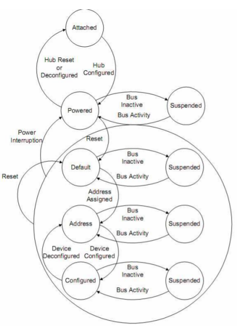

当USB设备插上主机时,主机就通过一系列的动作来对设备进行枚举配置(配置是属于枚举的一个态,态表示暂时的状态),这些态如下:
        1、接入态(Attached):设备接入主机后,主机通过检测信号线上的电平变化来发现设备的接入;
        2、供电态(Powered):就是给设备供电,分为设备接入时的默认供电值,配置阶段后的供电值(按数据中要求的最大值,可通过编程设置);
        3、缺省态(Default):USB在被配置之前,通过缺省地址0与主机进行通信;
        4、地址态(Address):经过了配置,USB设备被复位后,就可以按主机分配给它的唯一地址来与主机通信,这种状态就是地址态;
        5、配置态(Configured):通过各种标准的USB请求命令来获取设备的各种信息,并对设备的某些信息进行改变或设置。
        6、挂起态(Suspended):总线供电设备在3ms内没有总线操作,即USB总线处于空闲状态的话,该设备就要自动进入挂起状态,在进入挂起状态后,总的电流功耗不超过280uA。
        状态转移图如下所示:
